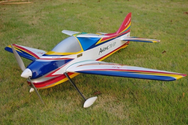

Je reçois mon axiome 70 mercredi et je suis en train de regarder pour l'équiper, alors n'hésiter pas critiquer mes choix car je veux qu'il soit bien équipé.
Moteur: HACKER A50-14XS V3
ESC: Castle creation - EDGE 75 LITE
SERVO PROF AILLERON: Savox - SH-0255MG
SERVO DERIVE: Savox - SH-1290MG
HELICE:APC - E-prop 15x8
CONE:
Avec Batterie 5S 4000MHA et pour la marque je veux bien vos conseils.
Je ferais des messages avec Photos tout on long du montage.

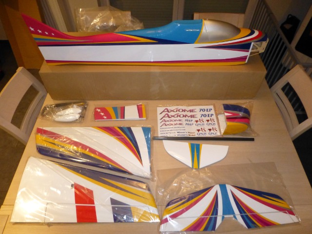

Petite photo du déballage de l'avion et premier constat, il est excessivement bien fini fuselage moitié composite et moitié bois sur le sens de la longueur.
