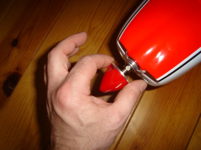

Si tu regarde dans les accessoires sa peux te donner une idée ce cône est fait pour une hélice de 7x6 Wink

voila ce que ca donne
Messages : 15073
Points : 15909
MessageSujet: Re: CESSNA VMAR    Sam 21 Mar 2015, 14:48
Super ! que demander de plus... Rudy va être contant si il n'a toujours pas trouver cheers
Merci Jean-Yves
Messages : 15073
Points : 15909
MessageSujet: Re: CESSNA VMAR    Sam 21 Mar 2015, 15:17
Si un de 35mm convient avec un 38mm tu n'as jamais que 1.5mm de plus de chaque coté, donc pour moi il faut déjà bien regarder pour le voir... et cela n'a aucun intérêt mis à part l'esthétique mais encore une fois il faudrait vraiment regarder de très près...

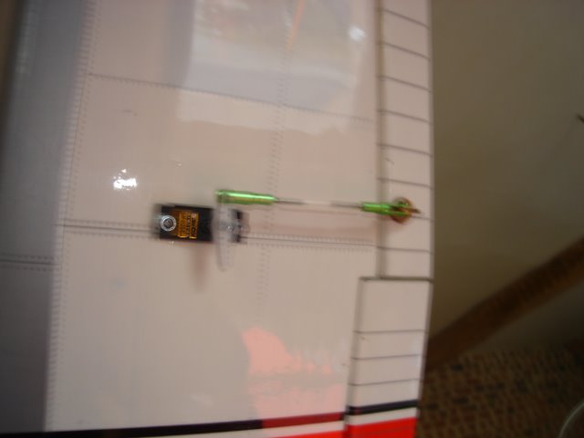

Et pour les tringles, oui il vaut mieux les remplacer si c'est trop limite...
Age : 101
MessageSujet: Re: CESSNA VMAR    Sam 21 Mar 2015, 15:19
Si tes tringles sont trop courte retourne ton servos met le palonnier du côté de l'ailerons comme sur le plan.
Messages : 15073
Points : 15909
MessageSujet: Re: CESSNA VMAR    Sam 21 Mar 2015, 15:21
Oui de toute façon il faut toujours mettre les palonnier le plus proche possible c'est plus précis et il y a moins de jeux...
Age : 101
MessageSujet: Re: CESSNA VMAR    Sam 21 Mar 2015, 15:26
voila le bon montage
Messages : 15073
Points : 15909
MessageSujet: Re: CESSNA VMAR    Sam 21 Mar 2015, 15:31
Oui c'est bien comme ca qu'il se mettent, et tes tiges étaient assez longue toi ?
Age : 101
MessageSujet: Re: CESSNA VMAR    Sam 21 Mar 2015, 15:46
oui bien sur mais si on inverse le servo ca ne vas plus....
Messages : 15073
Points : 15909
MessageSujet: Re: CESSNA VMAR    Sam 21 Mar 2015, 15:48
Voilà ou ce trouve peut être le soucis alors... c'est vrais qu'une erreur peut arriver mais chez Vmar c'est assez rare...
Age : 101
MessageSujet: Re: CESSNA VMAR    Sam 21 Mar 2015, 17:12
Dévisse un peu la chape verte sur la tige filetée 3 ou 4 mm de chaque côté et cela seras bon..... Idea Idea Idea Idea Idea
Age : 101
MessageSujet: Re: CESSNA VMAR    Sam 21 Mar 2015, 17:32
c'est la chape verte qui se devise sur la tige filetée et pas la tige filetée dans le plastique...
La chape n'as pas besoin d'être vissée à fond sur la tige filetée....
Raph tu es de mon avis non???
Messages : 15073
Points : 15909
MessageSujet: Re: CESSNA VMAR    Sam 21 Mar 2015, 17:48
Oui avec une càp c'est plus costaud c'est sur ! mais bon pour cet avion il n'y a quasiment rien comme force exercée sur les ailerons donc ce n'est pas très grave...
Mais si tu as les outils nécessaire pour faire mieux pourquoi pas... ca ne pourra pas faire de tort  Wink
