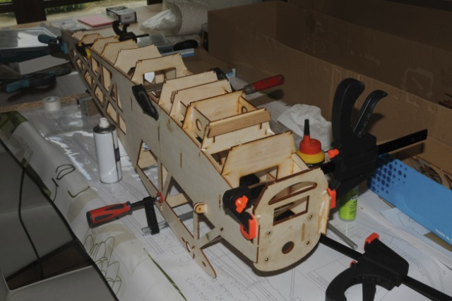

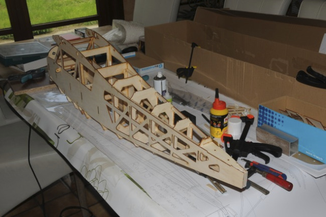

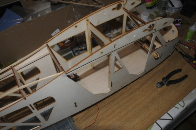

Voici les premières photos du montage.
Dans ce kit il n'y a aucune documentation concernant le montage et les plans sont sommaires,
J'ai du faire fonctionner mes vieux neurones. (ce qui reste!!!) bounce

Un chouette modèle et il est bien avancé et la découpe au laser ça aide... bonne continuation

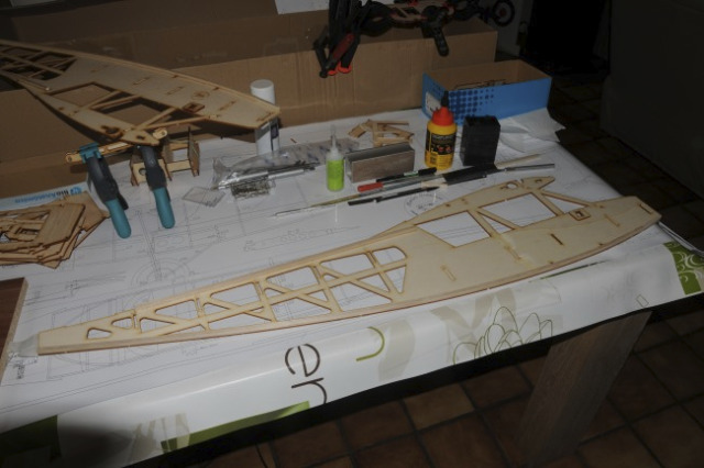

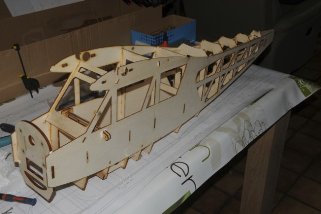

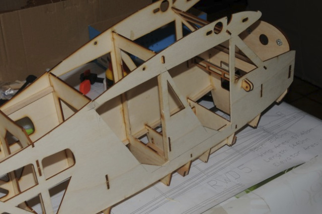

Voici la suite

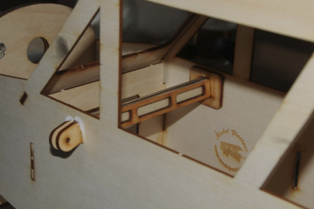

On peut voir le renfort pour attacher le train atterrissage supérieur.
Ici j'ai découpé les portes.
Les portes découpées

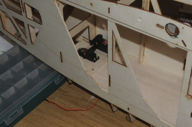

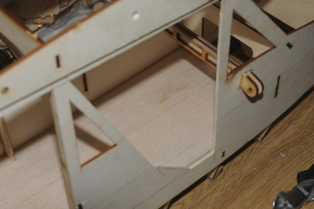

Ici on peut voir les servos de profondeur et de direction.
Ils seront cachés par le siège arrière.
On peut voir aussi le plancher qui recevra tout le détail du poste de pilotage.
En dessous du plancher toute l'électronique ( Batteries, réchauffe bougie, récepteur, Gyro,...)
Bien à tous

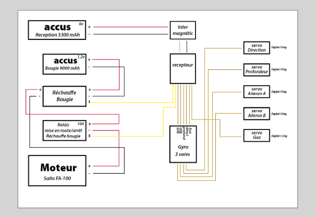

Voilà le schéma électronique du RWD 5
Bon vol à ceux qui pilote ce WK

Ca c'est du sérieux ! Shocked
Bons vols aussi...

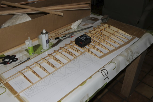

Bonjour,

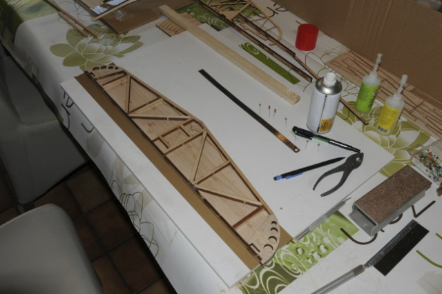

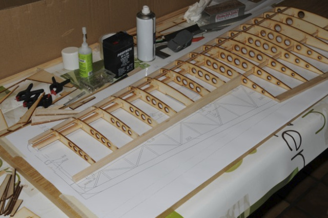

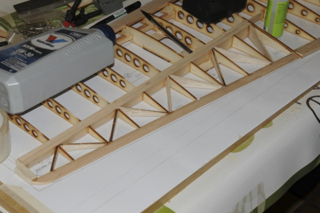

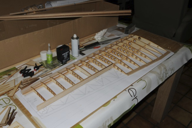

Pour les ailes, comme il faut enfiler les nervures sur les longerons, j'ai collé la nervure du centre
sur le plan en vinyle. J'ai ensuite enfilés les nervures à droite puis à gauche en respectant le parallélisme et la mise à l'équerre.
Mise en forme au rabot.
Construction de l'aileron et mise en forme.
Je reproduis les mêmes étapes pour l'autre aile.

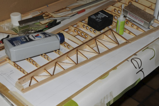

Voici la suite pour l'aile.
On peut voir sur les photos le coffrage en balsa de 2,5 mm épais., le saumons de l'aile, le fourreau de la clés aile en carbone et la commande du servo. Je noterais au passage que j'ai dû remplacer l’ensemble fourreau et clés d'aile du kit, car il était inutilisable.
Un petit montage à blanc pour voir la tête de l'avion. Shocked

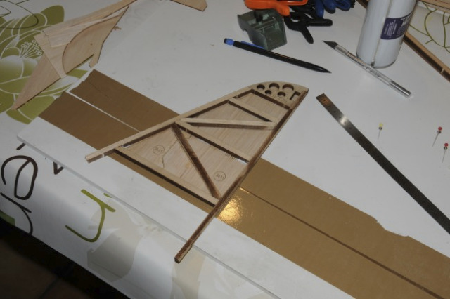

Présentation de la réalisation de la queue.
J'ai renforcé l'empennage avec une barre de 6 mm en carbone ainsi que le gouvernail.
A l'origine il n'y a qu'un longeron en balsa! bounce

Super ! au moins ce sera costaud, bonne continuation
