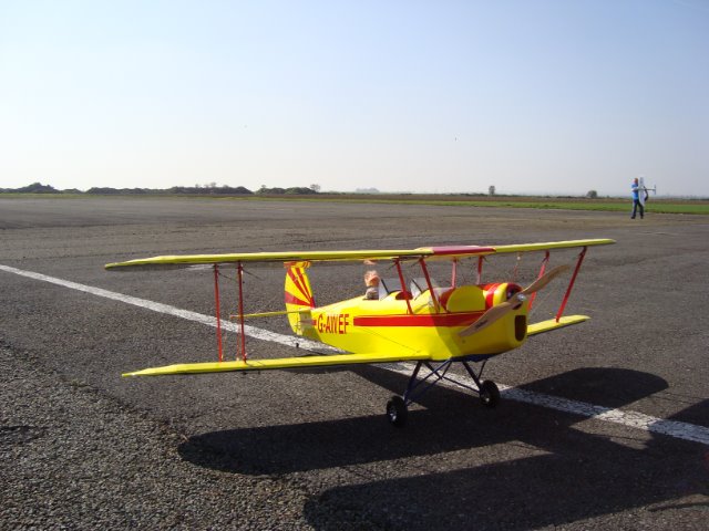

bonjour
Mon Stampe en 2m10 est terminé version électrique à partir du plan agrandi de Laurent Buisine
poids 7kg5 avec les batteries de8S hélice 19x10
le vol dés qu'il fera très beau vers mai
a bientot

MessageSujet: Re: STAMPE SV4   Sam 4 Mar - 8:35:46
bonjour, des photos? c'est un de mes avions préférés!!! bonne chance pour la suite
Bob
Age : 32
MessageSujet: Re: STAMPE SV4   Sam 4 Mar - 9:02:53
Super félicitations Charles ses vrai que quelque photos serai vraiment les bienvenues Smile vivement que le beau temps revienne  cheers

MessageSujet: Re: STAMPE SV4   Dim 5 Mar - 6:38:16
bonjour
je vais essayer pour le moment je n'ai que la photo sans inscription aprés les premiers vols vous en aurez d'autre

MessageSujet: Re: STAMPE SV4   Sam 25 Mar - 7:08:40
bonjour
mon Stampe a fait ses premiers vols (7 au total) une petite merveille en vol .Seul petit bémol il y a trop d'incidence j'ai donc annulé celle de l'aile supérieure essai prévu ce lundi
pour info  c'est un éléctrique qui vole comme un thermique meme le bruit est parfait
moteur            turnigy 160 290kv
variateur         ZTW geco 125A
hélice             19x10
conso maxi     78A
moyenne        26A
vols               8mn reste 45% dans la batterie
