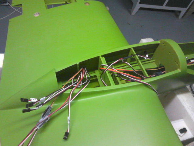

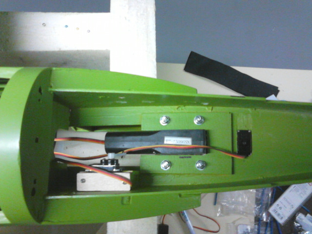

étape suivante les poutres.
voici quelques photos montrant les baies de train avec le support du train, la platine pour les servos de direction et profondeur, bâti moteur,...vous pouvez voir aussi les tiges filetées M4 pour l'assemblage poutre-aile
la partie amovible de la poutre a été construite en même temps que celle-ci et découpée ensuite.
les commandes se feront par des CAP 1.5mm coulissant dans des gaines plastique
empennage fixe en bout de poutre.

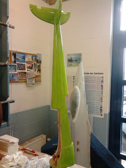

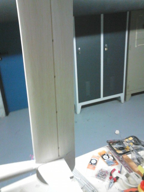

poutres suite...
la partie fixe des stab est coffrée et sera ajustée lorsque le stab principal sera fixé.
le coffrage des poutres est très délicat vu la forme qu elles ont. Après avoir trempé dans de l'eau bien chaude les planchettes de balsa 2mm (environ 30min) et les avoir séchées dans du papier absorbant, elle sont placées facilement sur la cellule et maintenues jusqu'au séchage.
ensuite c'est beaucoup plus facile de les placer sur la cellule et surtout cela évite le vrillage de celle-ci.
les poutres coffrées sont installées sur les ailes afin de coller les dérives correctement.

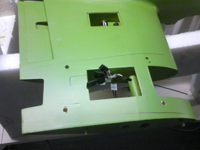

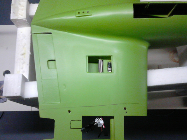

MessageSujet: Re: CONSTRUCTION P38 LIGHTNING 1/8   Sam 22 Avr 2017, 12:42
les poutres et les empennages sont ajustés et suivent le même traitement que le reste de la cellule. en attendant que ça sèche, je commence à équiper les ailes et le fuselage:
Le train avant et commande de trappe.
Sur le plan d'origine le train est de chez Rob..rt, trop gros pour la taille de mon modèle. J'ai opté pour un mécanisme électrique adapté, mais le point de pivot du train se trouve plus haut, d'où pour avoir la bonne garde au sol, la jambe de train est plus longue et si je met une roue à l'échelle, ça rentre pas..... donc roue de 70mm au lieu de 8o et des poussières.
passage des câbles..... le trou prévu dans les nervures est limite, mais tout passe....
même problème pour le train principal, celui choisi est plus long que prévu et une découpe sera nécessaire sur l'aile... et dans le longeron arrière de celle-ci.... je vais donc renforcer cette partie.
tout ça pour un seul côté!!!! il ne restera que le câble du train à passer.

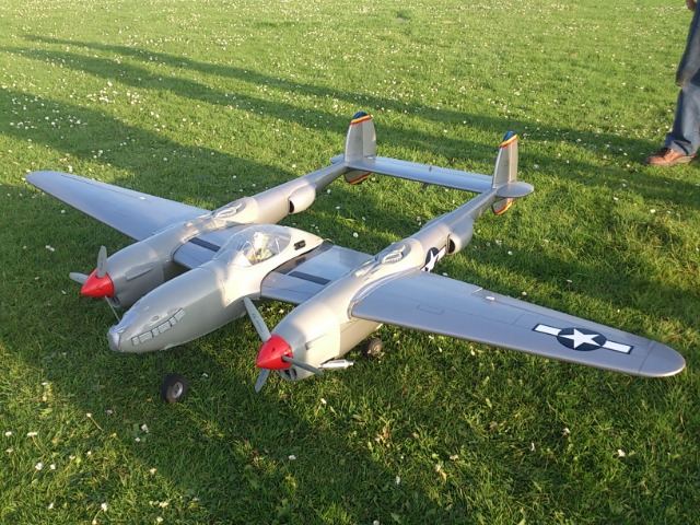

En cherchant mes photos j'ai retrouvé la photo du p38 que j ai mis en vol un vrai régal
bob911
Messages : 204
Points : 226
Date d'inscription : 30/08/2016
Age : 52
Localisation : saint ghislain
MessageSujet: Re: CONSTRUCTION P38 LIGHTNING 1/8   Mar 25 Avr 2017, 20:24
ha oui, belle machine, c'est de chez VQ models? dit donc, il est vachement lesté!!
Age : 32
MessageSujet: Re: CONSTRUCTION P38 LIGHTNING 1/8   Mar 25 Avr 2017, 20:32
Je pense mais je ne suis pas sur....oui quand j'ai vu le plombage qu'il avait mis pour le centrer (pas le choix) j ai fais une drôle de tête  🇳🇴mais maintenant on ne le vois plus  Wink

MessageSujet: Re: CONSTRUCTION P38 LIGHTNING 1/8   Dim 07 Mai 2017, 08:26

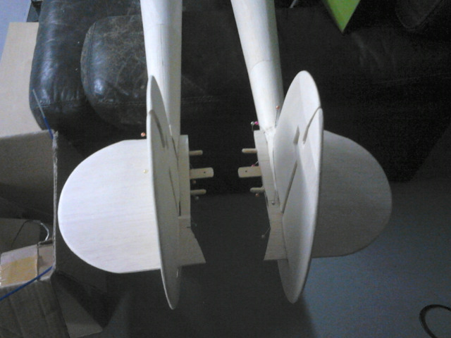

les plans sont maintenant fixés sur les poutres
les clés du plan de profondeur installées et collées dans les poutres
il faut de la patience, car c'est monté, démonté, ajusté, et ça plusieurs fois

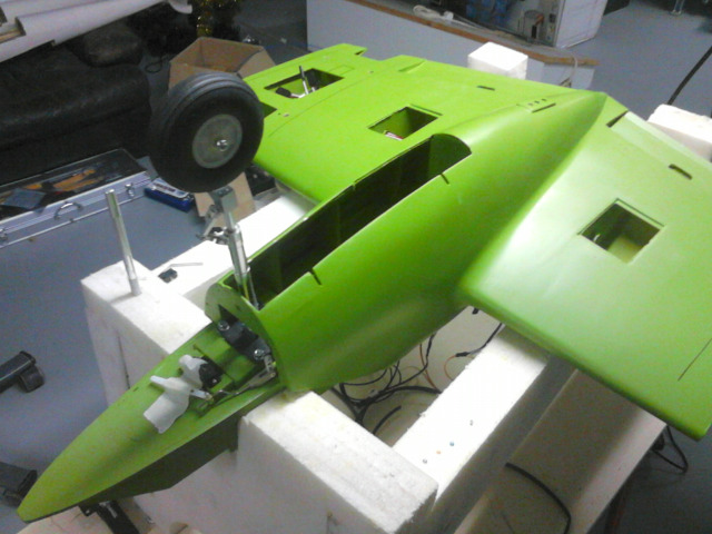

Baaahhhhhhh le f16  cyclops je sais que sa n'a rien à voir avec le sujet mais quelle machine aussi bob
