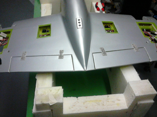

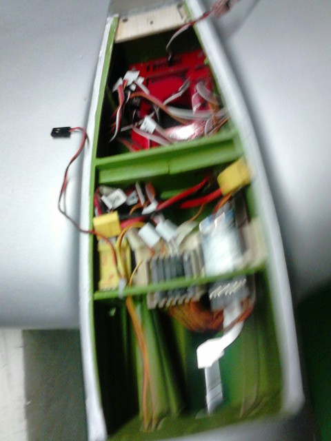

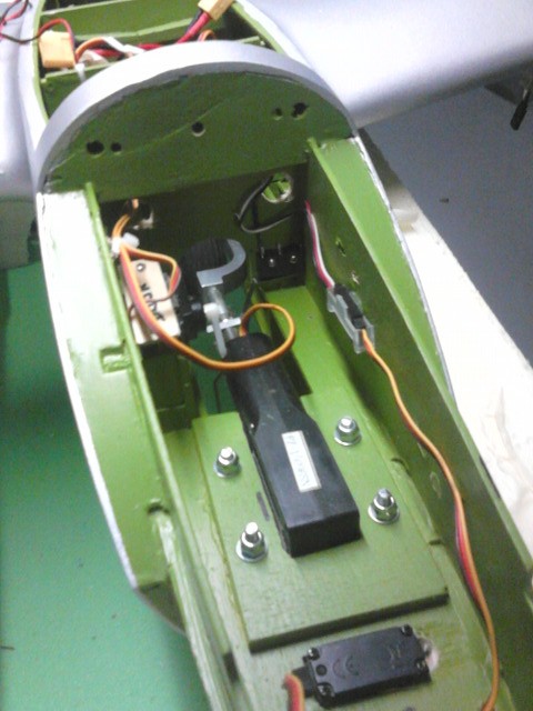

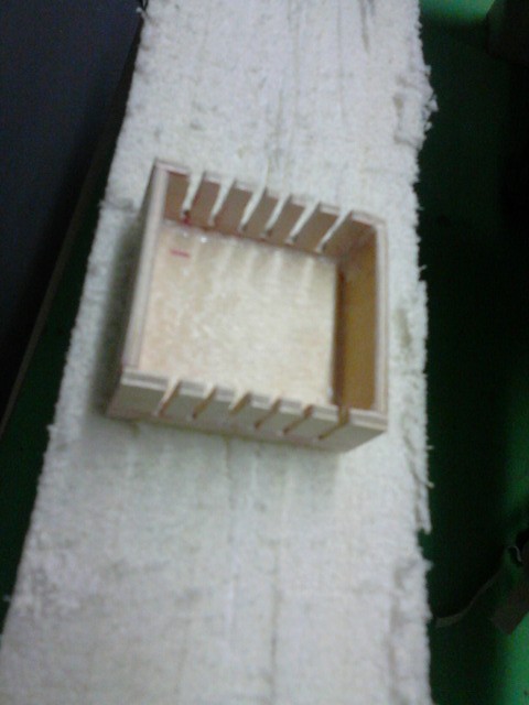

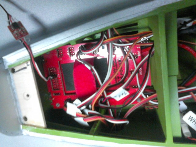

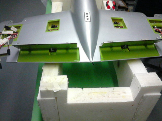

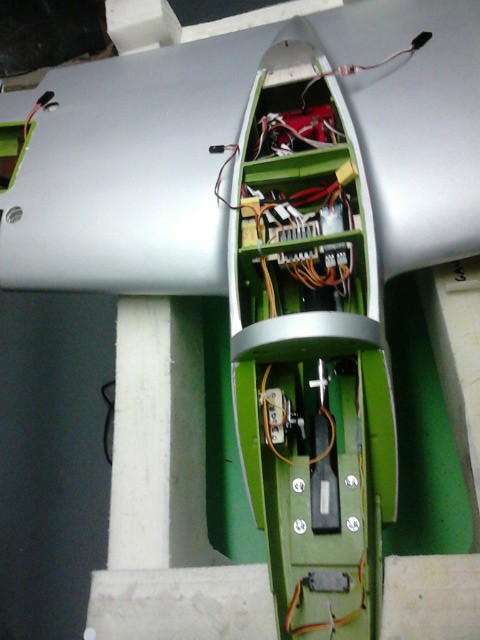

installation electronique: suite....
partie avant avec le servo de roue de nez et le micro switch qui coupe le servo lorsque le train est rentré pour éviter que le servo force sur le mécanisme de roue en vol, car celui-ci est mal foutu et lorsque le train est"up", et qu'on met le stick à droite, le servo force sur le mécanisme.... je m'ai bien fait compris???? Very Happy Very Happy Very Happy
partie centrale, avec le module éclairage, celui du train, et compartiment des accus reception

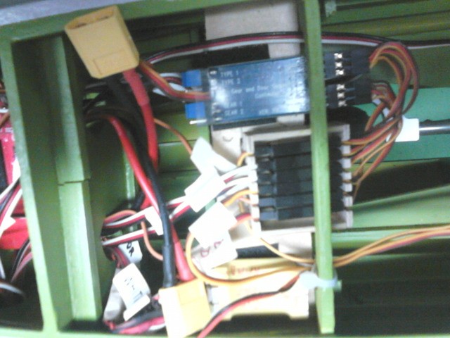

notez le petit boitier maison pour recevoir toutes les fiches des trains et portes, gain de poids, sécurité, clarté... Wink
partie arrière avec la double alimentation
installation des flaps
voilà pour la partie centrale... j'espère n'avoir rien oublié, test bientôt!!!
