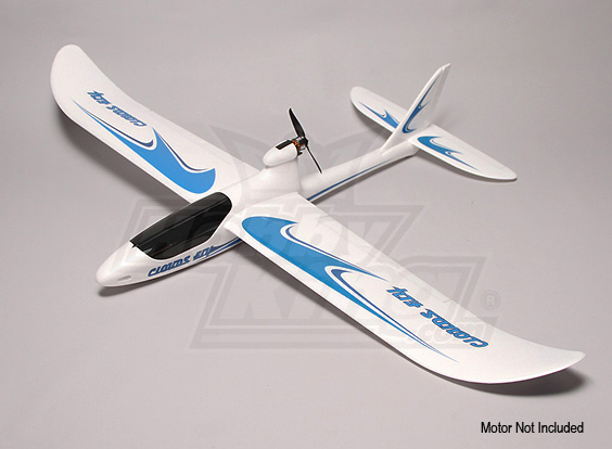

Bonjour je me suis lancé dans l aventure aéromodelisme par hasard en faisant l acqusition d un petit planeur sky king à 56 euros.. ça vole bien en deux axe , ca résiste au crash..mdr
Voyant mes Petit progres , j ai investi dans un AXN Floater qui ressemble fortement a mon petit sky king de 75 cm d'envergure sauf que je double les dimensions
montage minutieux de la bete , aucun trim à réalisé sur la télécommande quand je le lance à la main sans poussée moteur , celui ci plane droit et ne vire ni à droite , ni a gauche..Sauf que , quand je veux passer à l'étape suivante..bah plus rien ne va , Moteur à 30% avec un peu de profondeur , je lance mon zing celui ci monte et vire immédiatement à droite pour heurter notre planète..
amis experts.. pourriez vous m apporter vos conseils afin que je puisse prendre plus de 4 secondes de plaisir..

Bonsoir BENOITBLND, la vitesse de montée est peut-être trop faible et ton planeur décroche (le profil ne porte plus en dessous d'une certaine vitesse) essayes en mettant franchement plus de gaz cela devrait aller mieux. ( il faut que tu sache que en planeur ou avion, modèle réduit ou grandeur la vitesse est la sécurité de ton modèle). afro Pascal.

Salut, j'ai ce modèle et quand je le lance, c'est moteur à fond et aucun soucis Very Happy

ça y est.. ca à décoller et voler pendant 6 mn .. par contre ..crash serieux en fin de vol car je ne savais plus dans quel sens il était..mais pas de bobo.. juste un servo hs..
6 mn de pur plaisir. J' piloté aux ailerons et profondeur essentiellement . manette de gaz a 50% car ca allait trop vite pour moi ..
j ai investi dans un systeme de stabilisation . je le monterai en mode débutant afin de gérer mes erreur de pilotage de jeune ..mdr
