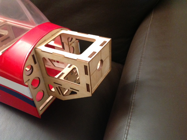

Bonsoir a tous. J'ai acheté un Zlin initialement prevu pr un moteur thermique. Je voudrais l'equiper d'un moteur electrqiue. Sur le support moteur d'origine en Balsa, je doit mettre des "rallonges" pour monter le moteur electrique. Existe-t-il un support que l'on peut adapter au besoin de la longueur necessaire? Je vous joins une photo du nez avant du Zlin.
Merci de vos idees et conseils. J'ai 2 mains gauches...si votre truc pouvait etre simple ;-)). Merci bcq. Phil

Il nous faudrait vraiment la photo pour pouvoir t'aider d'avantage, si tu sais me l'envoyer sur mon mail ce serait bien, car je n'ai pas encore regarder comment mettre une photo via une tablette ?

Voici la Photo

je pense que le plus facile pour toi ce serait de monter 4 tiges filetées sur la cloison avant et tu fabrique un petit couple en contre plaqué ou tu fixe le moteur et que tu fait coulisser sur les tiges filetées et tu saura régler le tout comme tu le souhaite et bien sur tu fixe bien le tout avec des boulons, rondelles, etc..... j' espère que tu me comprend plus ou moins:|

Pour cette méthode je pourrais lui faire une photo du funtana que j'ai monté comme ça Arnaud
Mais Philippe il faudrait que tu mesures en mettant le capot la distance que tu as entre le pare feu "c'est la plaque de bois ou tu as le trou central avec la croix"
donc tu mesures ce qu'il te reste entre le pare feu et la fin du capot où l'hélice doit être, quand j'aurai cette mesure plus la longueur du moteur électrique que tu comptes mettre, j'aurai une petite astuce toute simple pour toi Wink

on peut monter aussi un moteur outrunner directement sur le support que tu as sans aucune modif...

Merci bouba,mais a mon avis ici comme il est prévu pour un thermique ce n'est pas le même car le moteur thermique ce place sur le pare feu que tu vois !
Donc le moteur doit se mettre sur l'avant du pare feu et pas à l'intérieur, car à mon avis le capot avant est très long...
Mais c'est vrais qu'en voyant la photo on dirait vraiment qu'il est prévu pour un montage comme tu le montre, mais apparemment ce n'est pas le cas confused
Il faudrait une photo du capot pour mieux s'en rendre compte Idea

C'est vrai que c'est trompeur mais moi c'est une cloison pour un bâti moteur bien trop épais pour mettre un moteur en direct dessus et puis beaucoup trop court a mon avis il doit lui manquer pas loin de 10cm
