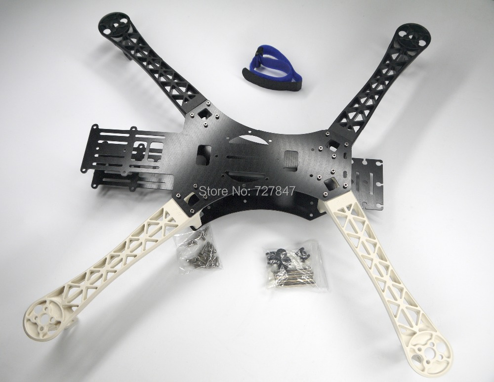

un blade 200qx RKH
j'ai commandé une copie d'un sigan 180
les plaques ne seront pas en carbones, mais je les recouvrirai d'oracover carbone:
le voici précisément:
j'attends de tout recevoir pour le monter
