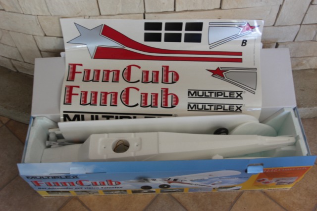

Maintenant, regardons ce qu'il y a dans la boite….
A l'ouverture de celle ci, première surprise ! Les éléments du kit sont parfaitement calés par le biais de logements étudiés pour eux. Rien ne se ballade dans le carton préservant ainsi, les pièces de mauvais traitements dus aux multiples manipulations.
Une notice de 40 pages, study déclinées en 5 langues dont 3 pages d'explicatifs de montage avec renvoi aux photos plus 5 pages de figures de dessin expliquant le montage pas à pas, plus un dossier de 19 pages recto/verso(toujours en 5 langues) pour la technique, la motorisation, les pièces détachées et autres données techniques qui me font penser que l'on ne se sent pas seul pour pouvoir assembler l'avion et de savoir ce que l'on a acheté comme matériel.

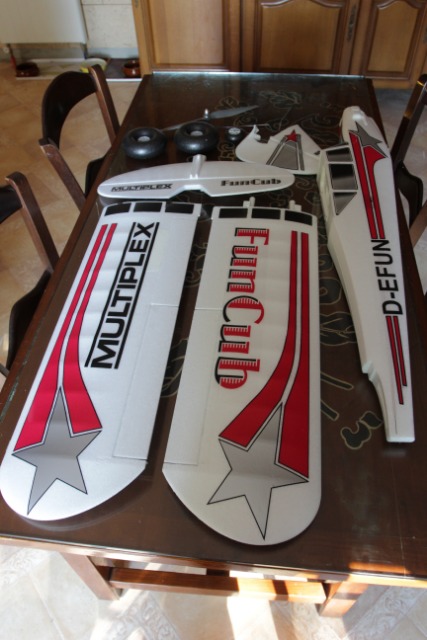

La première chose que j'ai faite, était de vérifier l'état de l'assemblage et du collage du kit déjà pré monté. La qualité est encore au rendez vous, Aucune coulure de colle, assemblage parfait, le moteur est bien solidement encré dans son logement et même l'anti couple et le piqueur sont réglés, Rien à dire de plus à ce niveau.
Il ne reste plus maintenant qu'a assembler ces pièces pour en faire un avion, J'ai commencé par découper les stickers pour garnir les éléments du kit, à l'aide d'une règle, de ciseaux et d'un cutter…. si fait, il ne restait plus qu'a les coller sur les éléments. Ceux ci sont de bonne qualité adhérente et assez ré ajustable si on se rate ! Embarassed Je me suis fait aider de ruban de masquage après mesure des alignements et aucun problème, Le plus dur a été de faire du découpage comme à l'école communale ! lol!
Pour l'assemblage des éléments, il m'a fallu passer à l'encollage de l’empennage. Là encore aucun soucis ! Le stab ainsi que la dérive s’emboîtent parfaitement dans leur logement (sans aucun jeu) et ne nécessite pas l'usage d'une équerre pour la mise en croix. Tout se place de lui même et l'on peut fixer son attention uniquement sur la partie collage sans avoir à se soucier du reste.
L'aile est en deux parties, parfaitement démontable pour un meilleur rangement et un transport en toute sécurité. Elle est munie de deux clés d'ailes. L'une, toute traditionnelle comme sur tous les avions RC et l'autre, plus courte sert a l'alignement des deux demi ailes et pour une meilleure rigidité. Ces deux clés d'aile sont munies de deux trous qui laisseront passer les vis nylon pour aller chercher les puits de serrage dans le fuseau.
L'intérieur du fuseau laisse largement la place pour y loger tout ce qui doit faire fonctionner l'avion. Le seul bémol et qui n'est pas du seul fait du FunCub est de savoir comment fixer la batterie au fond du fuseau et réussir à faire coller du Velcro sur de l'Elapor sans qu'il fiche le camp avec la lipo ? Pour ma part, je penses coller à chaud une planchette de CTP au fond du fuseau et y coller par dessus, le Velcro ou une bride Velcro comme sur les hélicos. (à voir)

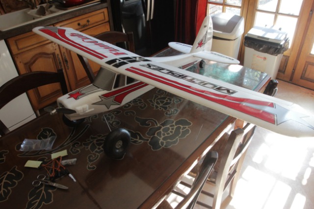

Reste pour finir l'avion de l'équiper d’émission / réception. J'ai acquis, il y a quelques semaines une Dévention 10 plus récepteurs 10 voies. cheers Je n'ai, faute de temps pas eu l’occasion de mettre le nez dedans mais je penses que se sera cette radio qui lui fera prendre son tout premier vol.
Le voici terminé cheers
  • Moteur: Himax C 3516-0840
  • Variateur MULTIcont BL-30 S-BEC
  • Helice 13x4g et plateau
  • 4x servos Nano-S (Ailerons, Aerofreins)
  • 2x servos Tiny-S (Profondeur, Direction)
  • Cordons
  • Toutes les pièces nécessaires, même celles pour le crochet de remorquage (pour la commande du crochet, un servo Nano-S supplémentaire est nécessaire)
Merci de m'avoir lu  Wink
