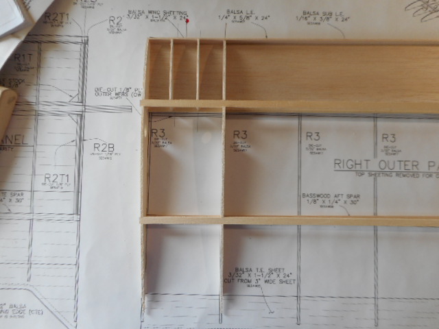

voila un futur projet de se5a a construire
malheureusement le kit est pas du tout maquette et j'aimerais le rendre plus présentable
donc je fait une sorte d'étude pour faire des modification sur les aile
voila le plan d'une demi aile
je voudrais dans un premier temps supprimé le coffrage de l'extrados !!
et renforcé comme sur le vrais par des nervure intermédiaire
en suite ajouté des chapeaux de nervures
et pour quoi pas faire pareille sur l'intrados ??
cela ne fragiliserais pas l'aile ?
ce qui est dommage c'est que l'intrados est plat ce qu’y est pas juste par rapport a l'original
et je ne trouve pas les cotes du profil de l'aile
voila ma première id
ma seconde id est de renforcé avec des longeron balsa de 3/6mm
voila les spécificité du kit
envergure 1625 mm
surface a l'aire 93dm²
poids entre 5440g et 6120g
fuselage 1345mm

Joli projet,
Je dis ca je dis rien, mais perso je respecterais scrupuleusement le montage de la structure de base comme il a été conçu...
Pour le coter maquette cela pourra se faire sur l'extérieur, mais le cœur je le laisserais tel quel !
Cela pour une bonne qualité de vol, si maintenant c'est pour du statique c'est pas bien grave, mais si tu comptes voler avec dit toi que ton petit modèle subira plus de G que le grandeur, et c'est la raison pour laquelle il a été redessiné et transformé Wink
C'est juste une idée perso, attend l'avis de vrais constructeur !

oui ok je vais attendre l'avis des pro de la construction du forum
c'est uniquement au bord d’attaque que cela pose problème scratch
mais comme je renforce avec des nervure intermédiaire plus les longeron balsa
je pensais que sa serait équivalent

confused moi je t'ai donner mon avis...car souvent on fait pis que mieux... je l'ai déjà vu pale
MessageSujet: Re: ÉTUDE D'UN PLAN DE SE5A POUR MODIFICATION   Mar 25 Aoû 2015, 20:03
oui bien sur pour cela que je soumet cette sorte d'étude
j'ai oublier de dire que je compte chapeauté les nervure
je pourrais aussi chapeauté sur le coffrage j'ai étudier cette solution

Attention qu'une maquette et une maquette prévue pour voler n'ont pas exactement les mêmes ailes !
Le premier respecte scrupuleusement son aîné, le second le + possible mais des menues modifications sont prévues pour qu'il vol bien également

Oui surtout que le poids est déjà énorme pour l'envergure !
