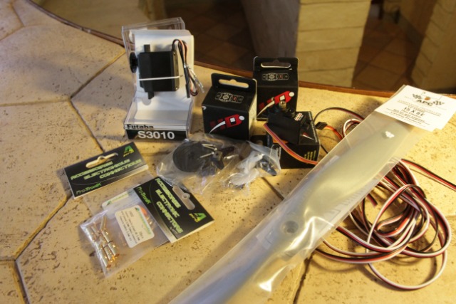

pour compléter la configuration de l'avion, cheers
1 servo   Futaba S 3010 rapide: 0.16 sec. torque: 6,5 kg  pour la dérive
3 servos Power HD rapide:0.11 sec. torque 3,5 kg pour ailerons et profondeur
hélice 15 X 8 E APC
contacteurs plaqué or 3,5 mm et du câble de servo (au mètre)
Il ne me reste plus qu'a me mettre au travail scratch

MessageSujet: Re: MOTORISATION EXTRA 260   Mar 25 Aoû 2015, 18:22
Pour la consommation de ce moteur, j'aurais mis des PK la taille au dessus mais bon, ça va passer les ampères, je suis peut être trop prudent avec l'electricité
Age : 60
MessageSujet: Re: MOTORISATION EXTRA 260   Mar 25 Aoû 2015, 18:29
bonjour Ribouldingue Very Happy
J'avais effectivement le choix des 3.5 ou 4.0 mais le vendeur m'a assuré que ça passerai bien et ils sont en rapport avec le diamètre du câble. Cela dit, il n'est jamais trop tard pour changer, vu que ceux là pourront me servir autrement.
Oui, on est jamais assez prudent avec le jus  lol!
MessageSujet: Re: MOTORISATION EXTRA 260   Mar 25 Aoû 2015, 18:32
Quand on vois la section des câbles du moteur ca ne peut mal Claude Wink et puis il ne sera jamais qu'a mi gaz avec ce moteur donc il n'y a pas de soucis, si c'était pour un racer je dirait à la bonne heure, mais ici c'est pour un vol coulé et une initiation au 3D qui se pratique généralement le plus lentement possible, donc pour moi c'est parfait je pense.
Mais tu as raison de le souligner car quand on passe à un certain ampérage il faut augmenté la section des connectiques Wink

ça a l'air d’être sérieux, c'est du ProTronic mais si vous pensez que je dois augmenter le diamètre, dites le car j'ai un ESC de 70 A quand même!
MessageSujet: Re: MOTORISATION EXTRA 260   Mar 25 Aoû 2015, 18:45
Si tu le fait aller en 4S tu es bon !

Avec une hélice de 15 X 8E, il faudra quand même définir le taux de décharge et les Mah des lipos à mettre scratch
MessageSujet: Re: MOTORISATION EXTRA 260   Mar 25 Aoû 2015, 18:52
Super ce vendeur ! le moteur n'accepte que des 5S maximum Razz Razz Razz
Age : 60
MessageSujet: Re: MOTORISATION EXTRA 260   Mar 25 Aoû 2015, 18:58
C'est ce qu'il me semblait "de mémoire" mais il me donnait l'impression de débuter dans le business! scratch Le patron était occupé avec d'autres clients. je t'avais donné la config. de Hacker= 4S=57A=826W=6680T sur APC 16 X 10
                                                               5S=42A=777W=9100T sur APC 14 X 7
J'ai une APC 15 X 8
Et que penses tu des servos? study
MessageSujet: Re: MOTORISATION EXTRA 260   Mar 25 Aoû 2015, 19:01
En 15x8 tu seras à 50A maximum donc pas de crainte Wink
