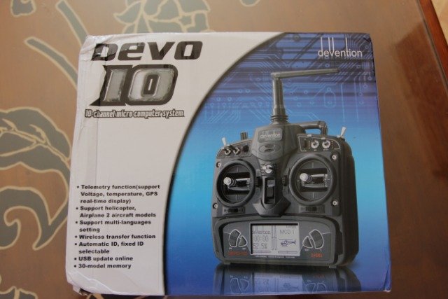

Ca y est! cheers je viens de recevoir ma Dévotion à midi. J'ai eu une sacré frayeur en ouvrant le carton!
l'emballage semble etre celui d'une dévo7 scratch la radio est en version 10, heureusement!! cheers
puis en retournant le carton un peu abîmé Mad cette vue me semble plus appropriée pour la chose commandée...
Il me reste plus qu'a me familiariser avec mon nouveau jouet bounce bounce bounce
MessageSujet: Re: MOTORISATION EXTRA 260   Ven 11 Sep 2015, 15:36
Ah oui tu m'as fais peur... je pensais aussi que tu avais reçu une 7 Shocked mais ca va tout va bien tu as bien la 10 cheers
