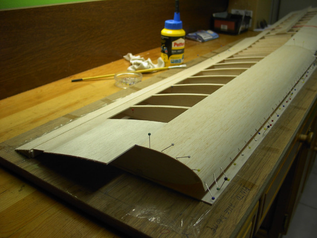

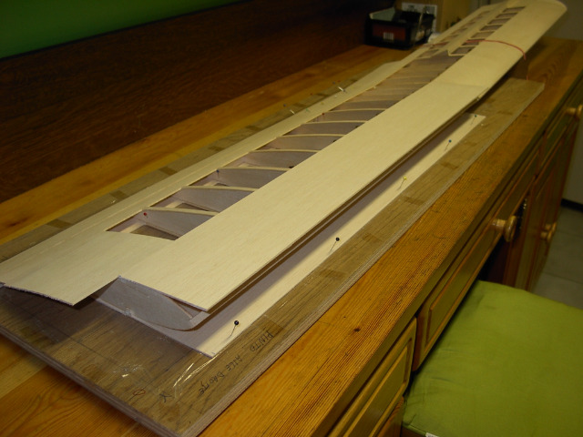

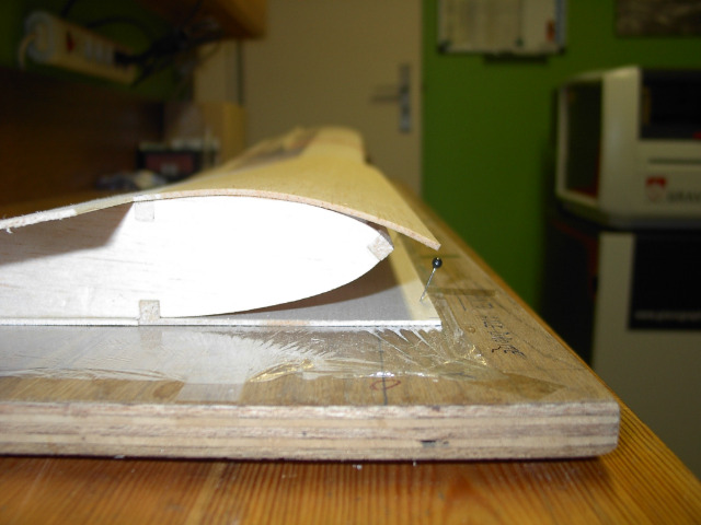

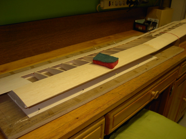

Le travail sur les ailes avance bien.
Pour les débutants en construction, voici ma méthode pour cintrer les coffrages. Ça fonctionne même avec du balsa assez rigide. Le secret est de ne pas vouloir brûler les étapes et de fixer l'aile bien à plat sur le chantier pour éviter tout vrillage.
Pour commencer, coller le coffrage uniquement le long du longeron principal, avec une colle blanche résistant à l'eau, et attendre 24 heures que le durcissement de la colle soit total.
Avec une éponge gorgée d'eau, bien imprégner la surface extérieure. Attendre une demi-heure à une heure, et renouveller l'opération si nécessaire.
Le balsa se cintre de lui-même.
Soulever délicatement le coffrage, encoller toutes les surfaces qui seront en contact, épingler et attendre à nouveau 24 heures, que le coffrage et la colle soient complètement séchés. Il ne reste plus qu'à araser et poncer.
