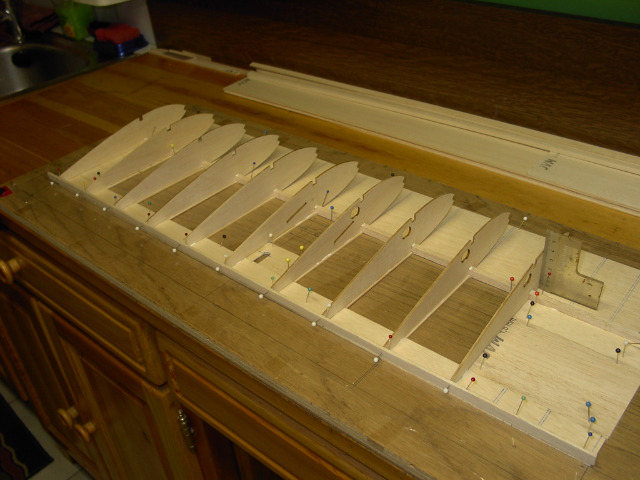

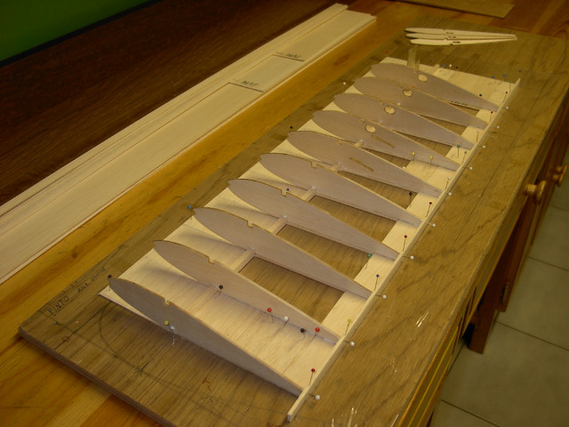

La construction de l'aile vient de débuter.
Depuis la mauvaise expérience avec le plan du fuselage du Vicomte, je n'accorde plus qu'une confiance toute relative aux plans du commerce.
J'ai passé le week-end à tracer le plan de l'aile directement sur le chantier et à préparer les nervures.
Aujourd'hui, j'ai collé les premières nervures. Demain, préparation des clés d'ailes en contreplaqué.

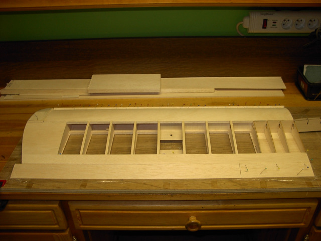

Voici le travail du jour:
Vue de l'aile gauche
Gros plan sur le renvoi d'angle
Et gros plan sur les clés d'ailes

MessageSujet: Re: LE PINTO A JOJO   Mar 28 Juil - 19:46:46
Que dire... les photos parlent d'elles même ! c'est parfait Very Happy
Un seul servo pour les ailerons comme je vois, car il y a un petit rappelle qui est déjà positionné Smile

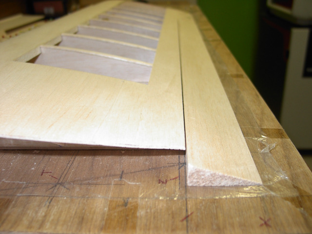

ET ZUT !!! Pas de bord de fuite sous la main pour continuer l'aile.
Bon bin, on va en faire soi-même à partir d'une planche de 15 mm.
J'ai besoin d'un bord de fuite de 12 x 38 mm, du moins c'est ce qui est indiqué dans la nomenclature sur le plan. Étant devenu méfiant, je mesure sur le dessin de profil du plan: tiens donc, 14 mm!!!
Je mesure sur mon aile: 13,5 mm. Vu que ma scie circulaire ne tourne pas assez vite et que ma lame n'est pas la plus indiquée pour ce travail, je vais couper un peu plus grand puis raboter (fer de rabot bien affûté et rabot réglé très fin) et terminer à la cale à poncer.
Premièrement, faire un calibre pour ma scie circulaire.
Après une heure de travail, je suis en possession de mes bords de fuite, pile-poil adaptés à mon aile, et dont la finition n'a rien à envier à ceux du commerce.
Et voici ce que ça donne sur l'aile

MessageSujet: Re: LE PINTO A JOJO   Mer 29 Juil - 20:02:31
Salut Jojo,
Et bien je vais te dire je n'ai jamais vu un bord de fuite aussi parfait dans les magasins de modélisme, comme on dit on n'est jamais mieux servi que par sois même... "mais il faut savoir le faire"
Bravo Jojo cheers
