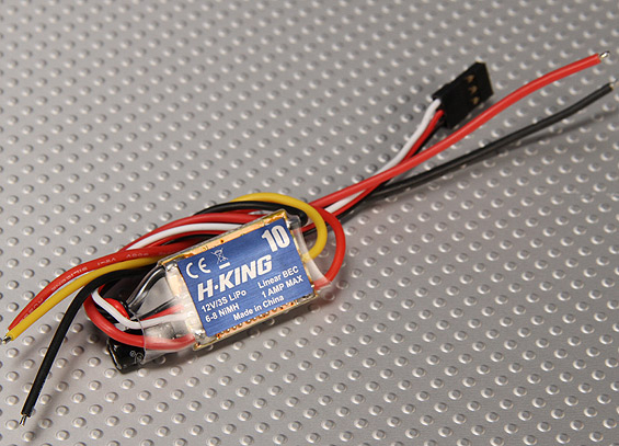

bien sur qu'il y avait de la profondeur Wink  et la lipo et une 2S 1300 Mah
le seul truc que j'ai remarqué l'esc   HK de 10Amp été trés chaud après les 2 tests scratch
voila l'esc que j'ai pris chez HK
MessageSujet: Re: MA PREMIERE CONSTRUCTION EN DEPRON DUSTY (PLANES)   Dim 05 Juil 2015, 20:55
L'ESC est bon ne t'inquiète pas et c'est logique qu'il chauffe ! la 1300 est un peu lourde pour ce modèle pour moi...
Je pense que l'avion est lourd mais il doit voler avec ce moteur ! car si il ne le fait pas c'est qu'il y a un soucis à l'avion, car si tu met un moteur comme pour un avion de 1kg500 ca volera mais si tu veux je te met un moteur de ouf sur une brique et je te la fait voler aussi !
Mais dans ce cas le but ne serait pas atteint, car l'avion doit voler avec cette motorisation pour être un avion bien réaliser ! car ce n'est pas bon de compter sur le moteur pour faire voler un avion car en cas de panne ca devient un plomb incontrôlable... donc il faut trouver la solution et la sur motorisation n'est pas la bonne... Wink
