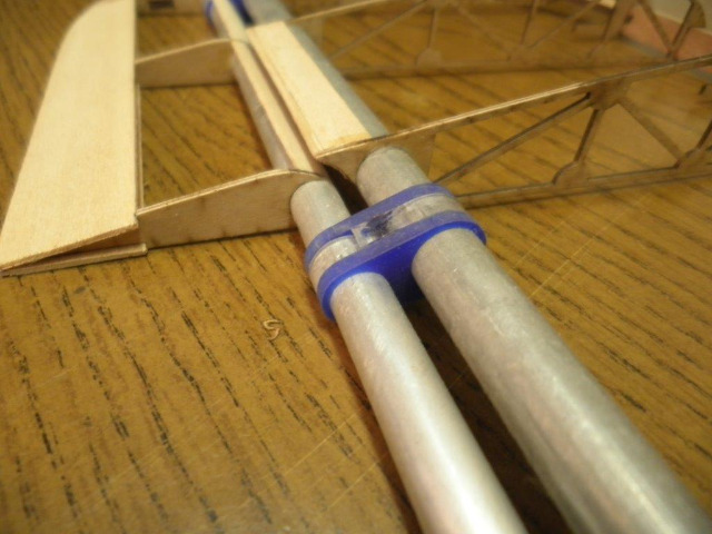

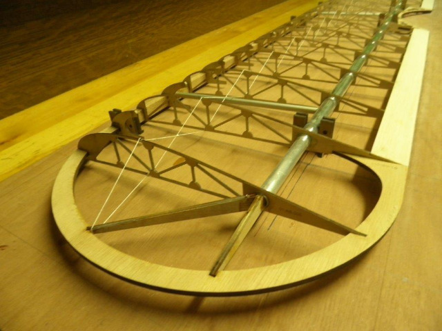

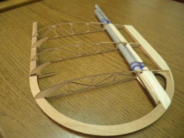

Vous avez pu voir les photos de la construction de l'aile supérieure, mais je vous ai caché que, parallèlement, je construisait cette même aile en une autre version respectant au plus près la construction du Kiebitz réel. Les nervures sont en contreplaqué de 1,5 mm, et sont identiques (la forme) aux vraies qui sont elles fabriquées une par une avec des lattes de 5 x 8 mm et goussets de renfort en contreplaqué de 0,8 mm, nez et queues de nervures étant comblé avec du balsa de 8 mm. Les longerons sont des tubes d'aluminium de 60 mm. Oui oui, je vous parle bien de la construction des nervures qui équipent le vrai Kiebitz à l'échelle 1/1  affraid
J'ai aussi réalisé un morceau de l'aile inférieure, avec son articulation pour les ailerons, comme sur le vrai
Détails de la "charnière"
Cette version, qui me tenait à coeur, et qui plairait certainement aussi à nico, est abandonnée à cause du poids. En effet, l'aile semi-maquette pèse 132 grammes, alors que l'aile maquette en fait 350. Je n’ose imaginer le poids de l'aile inférieure, avec ses articulations d'ailerons. Construit de cette manière, la vitesse de vol (à l'échelle) approcherait plus de la fusée Ariane que du biplan ULM.
Voilà, maintenant que je vous ai tout avoué, j'espère que vous me pardonnerez cette petite cachotterie.

waw, j'adore le travail d'allègement des nervures !!!
MessageSujet: Re: KIEBITZ A L' ECHELLE 1/5   Sam 14 Fév 2015, 14:20
superbe boulot jojo
sa c'est du grand art
les nervure sont de toute beauté
je vais aussi esayer une fois des nervure pareille avec renfort goussets
pour les tubes alu pour quoi ne pas mettre du carbone
vivement la suite cheers
