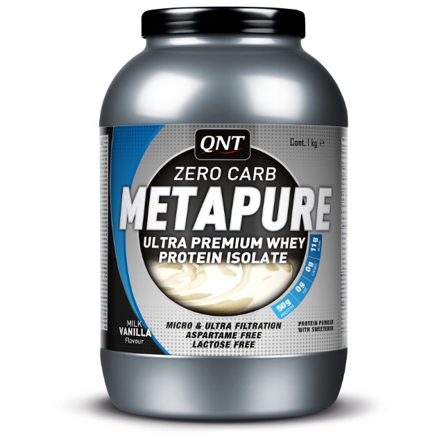

Entoilage antique ? D’où vient le capot moteur ? Bidon d'eau de javel ?
Ça motive, je vais m'y remettre aussi !
MessageSujet: Re: ET SI ON CONSTRUISAIT UN VICOMTE 1915 DE SVENSON    Sam 25 Juil - 12:48:03
-Entoilage Solartex Jaune Antique.
-Le capot vient d'un pot de complément alimentaire pour sportif ( [Vous devez être inscrit et connecté pour voir ce lien]  )
-Attention que je n'ai pas solidarisé le capot avec l'aile comme prévu à l'origine pour pouvoir avoir accès au compartiment batteries sans devoir retirer l'aile !
MessageSujet: Re: ET SI ON CONSTRUISAIT UN VICOMTE 1915 DE SVENSON    Sam 25 Juil - 12:53:59
Ceci explique cela.... je savais qu'il y avait quelque chose de louche Suspect
Tu as remplacer ton breuvage par ceci !
Je suis tout de suite moins étonner de ta vitesse d'exécution à la construction maintenant !
Ton foie l'accepte lol!lol!lol!
