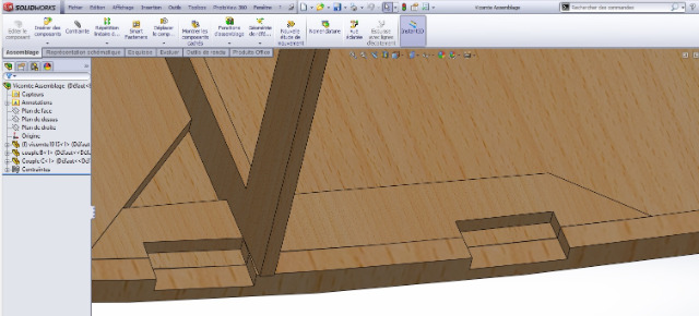

Autre vue de détail
Les deux emplacements accueilleront deux traverses de bois dur qui serviront à fixer le train atterrissage.

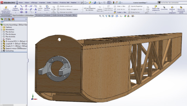

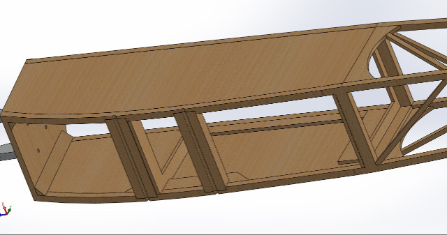

Afin de faciliter la construction, voici une vue de détails des derniers renforts intérieurs du fuselage.
Renforts triangulaires du couple A (pare-feu) et les deux blocs de bois dur pour la fixation du train atterrissage,
Après je referme le bas du fuselage et j'attaque la queue.
Support moteur en alu fait maison, il est déjà usiné depuis quelques temps, il va servir.
