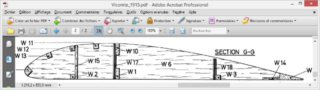

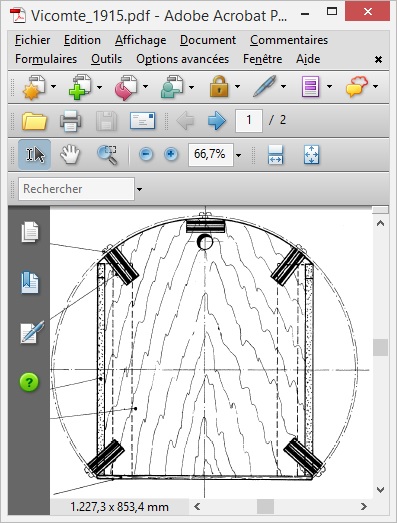

Préparation du plan.
Le plan est téléchargeable [Vous devez être inscrit et connecté pour voir ce lien]
Impression des parties du plan que l'on a besoin à l'aide d'une imprimante A4
On réduit la fenêtre afin de laisser apparaître uniquement les parties qui serviront de gabarits

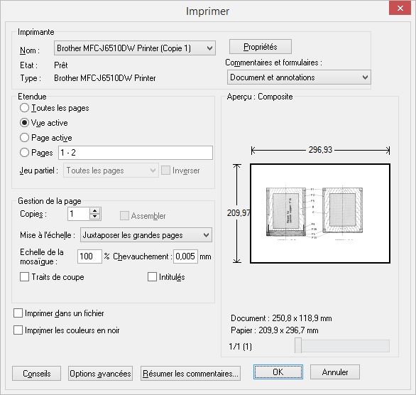

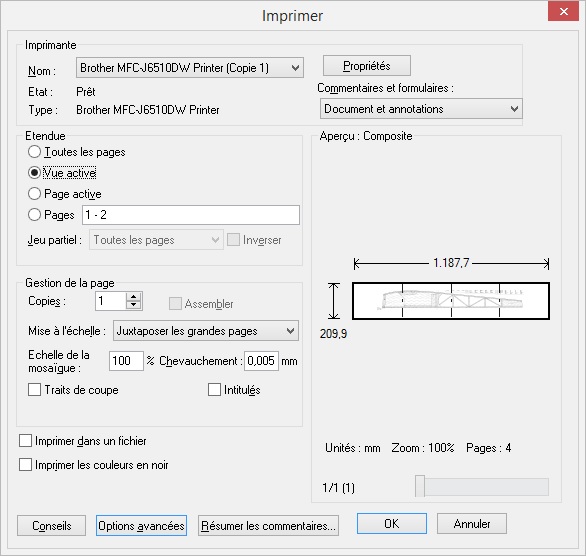

Configuration de l'imprimante afin de respecter la taille du plan
Dans "étendue" cocher "Vue active"
Dans "Mise à l'échelle" sélectionner "Juxtaposer les grandes pages"
On peux cocher aussi "Traits de coupe"

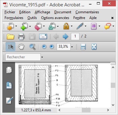

Faire de même pour l'autre couple

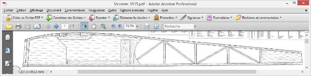

La nervure qui servira de gabarit
Les gabarits seront découpés et collés sur le contre-plaqué ou le balsa avec une colle repositionnable en bombe, et puis on découpe en suivant les traits.
Le flanc du fuselage à imprimer en plusieurs parties qui seront assemblées
Cocher "traits de coupe" pour pouvoir assembler les feuilles plus précisément.
