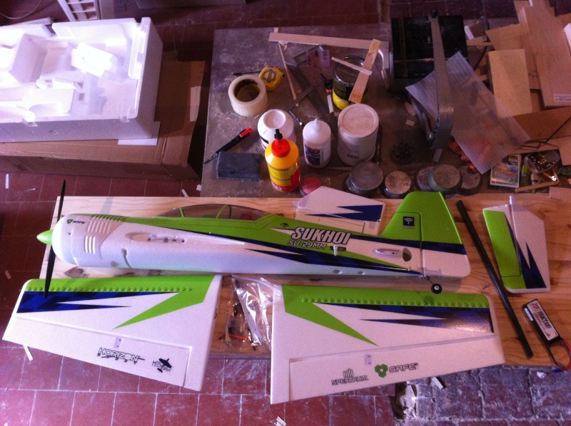

Bien que n'ayant pas de terrain accessible pour voler (pour l'instant) j'ai joué le modélisme carte bleue.
Profitant des soldes, j'ai commandé mardi soir chez Staufenbiel un Sukoï SU29 BNF
Caractéristiques:
Envergure, env.: 1120 mm
Longueur hors-tout, env.: 1074 mm
Poids: 1150 g
Surface de laile, env.: 26 dm²
Type de construction wing: Z-Foam
Type de construction fuselage: Z-Foam
Contenu du kit:
Accessoires inclus:
Moteur: Brushless 10 1250Kv
Variateur: Brushless 40A
Servos: 13g Digital High Speed (4x)
Spektrum AR636 6-Channel SAFE Receiver
Ailerons: 2x Digital (incl.)
Profondeur: 1x Digital (incl.)
Direction: 1x Digital (incl.)
Régime du moteur:  1x ESC (incl.
Accus: DYMOND LiPo 2200 3S
pour la modique somme de 199 € rendu "at home"
Il est à 225 € sans l'accu en temps normal.
Voilà ce qui est arrivé ce matin :
Un gros carton !
A l'intérieur :
Tout est bien rangé et calé dans l'emballage :
Une fois tout sorti, c'est un jeu d'enfant
1/4 d'heure plus tard :
1er apairage :
Le cokpit est aménagé :
Tout est déjà en place, évidemment !
Y a plus qu'a attendre des jours meilleurs.
