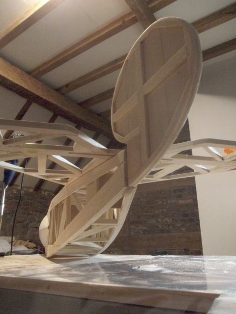

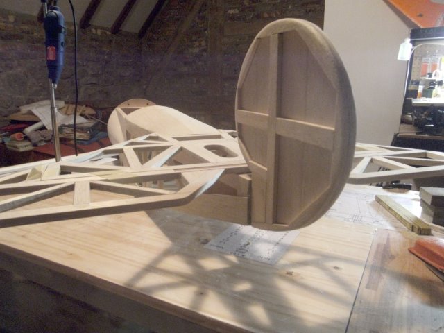

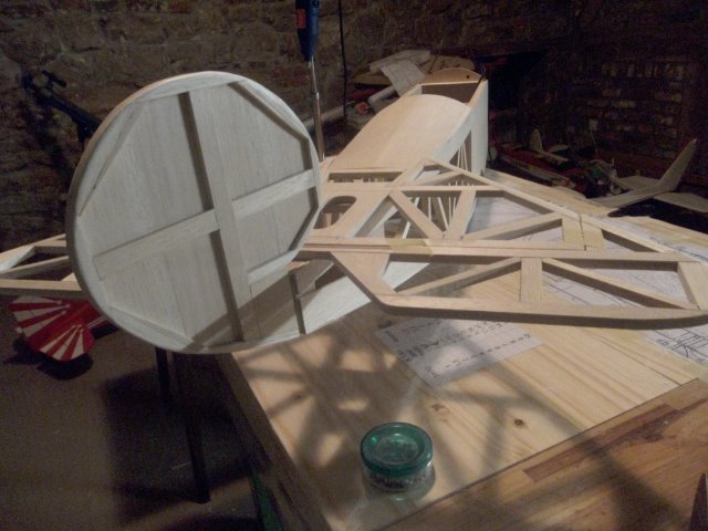

Voici 3 photos pour vous montrer la dérive que est terminée. Il y a encore un peu de ponçage pour affiner son profil.
Par rapport à la masse de l'avion, c'est vrai que la dérive n'est pas très grande.
C'était souvent le cas avec les dérives arrondies des avions de l'époque.

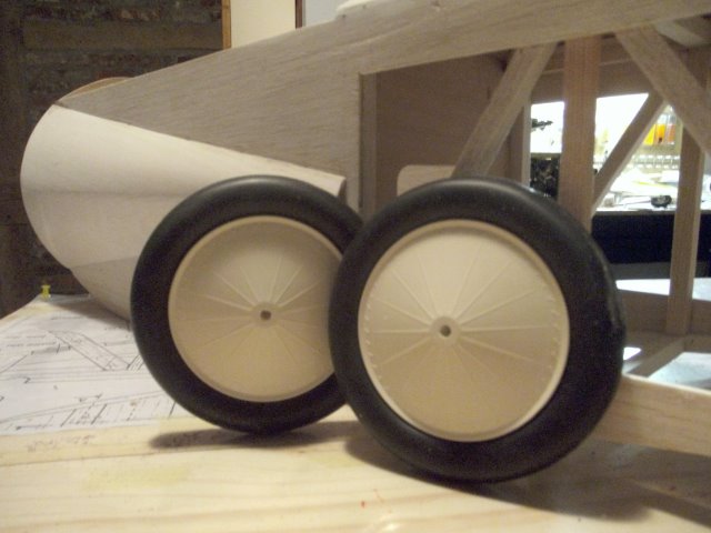

A cette échelle 1/4, je peux me permettre de mettre plusieurs détails pour en faire une semi maquette.
Voici les roues que j'ai trouvées. C'est exactement ce que je recherchais et donc après superman, il y a moi, SUPERCONTENT Razz  Razz  Razz .
Voir le profil de l'utilisateur http://www.aeromodelismepassion.over-blog.com
MessageSujet: Re: FOKKER DR1   Sam 03 Jan 2015, 11:15
super ces roues, bien grande et assez fine tout ce qu'il faut pour donner un bon réalisme à ce bijou !
Bonne trouvaille J-L cheers

Bonjour,
D'origine, la dérive n'a pas une âme pleine mais la modification apportée vise peut être à la renforcer compte tenu de sa taille plus grande.
La dérive est effectivement petite, comme sur beaucoup d'avions de cette époque d'ailleurs. Cela dit et des souvenirs que j'ai de mon DR1 en 1m10 d'envergure, c'est largement suffisant en vol. La dérive est efficace, conjuguée aux ailerons, elle permet d'enrouler les virages dans un mouchoir de poche !
Par contre, cette petite taille est pénalisante durant les premiers mètres de roulage précédant le décollage... On a un peu de mal à le tenir dans l'axe, à vrai dire, le DR1 est un avion qui n'aime pas rouler et qui n'a pas été conçu pour ça ;-) Le plus simple reste encore de mettre plein pot et de l'arracher vite fait et bien fait du sol.
Bon courage pour la suite.

Bonjour Laurent. Concernant la dérive, je n'ai fait aucune modification.
C'est celle de ton plan en 1m10 agrandie forcément pour le 1m80.
Il y a encore un gros travail de ponçage pour affiner son profil ainsi que celui de l'empennage et du volet de profondeur.
C'est vrai que le taxiage et le décollage sont des phases délicates pour le DR1 et il n'aime pas le vent.
S'il y en a un peu, il faut impérativement être dans l'axe.
Maintenant, cela ne me dérange pas d'avoir un modèle chatouilleux et délicat au décollage ainsi, c'est du pilotage dès les premiers tours de roues avec l'adrénaline qui va avec.
Pour les 3 ailes que je vais commencer, il y a 26 nervures pour l'aile supérieure et inférieure et 20 nervures pour l'aile médiane soit un total de 72 nervures (6 modèles différents) Shocked drunken Very Happy .
